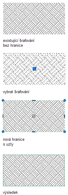

Tento postup se používá ke generování hranic šrafování, jehož původní hranice byly odstraněny nebo posunuty během jiných činností při vytváření výkresu. Hranice generovaná tímto postupem je křivka. Křivky se rovněž vytvářejí pro libovolné ostrůvky uvnitř vybraného šrafování. Tyto křivky zůstávají vybrány i po vygenerování hranic, takže s nimi lze manipulovat přímo a lze je nastavit do požadované konfigurace. Šrafování pak lze použít s novou konfigurací hranic pomocí možností Nastavit hranici.
Pro kteroukoli vytvořenou křivku se zobrazí všechny uzly.
Generování hranic šrafování
