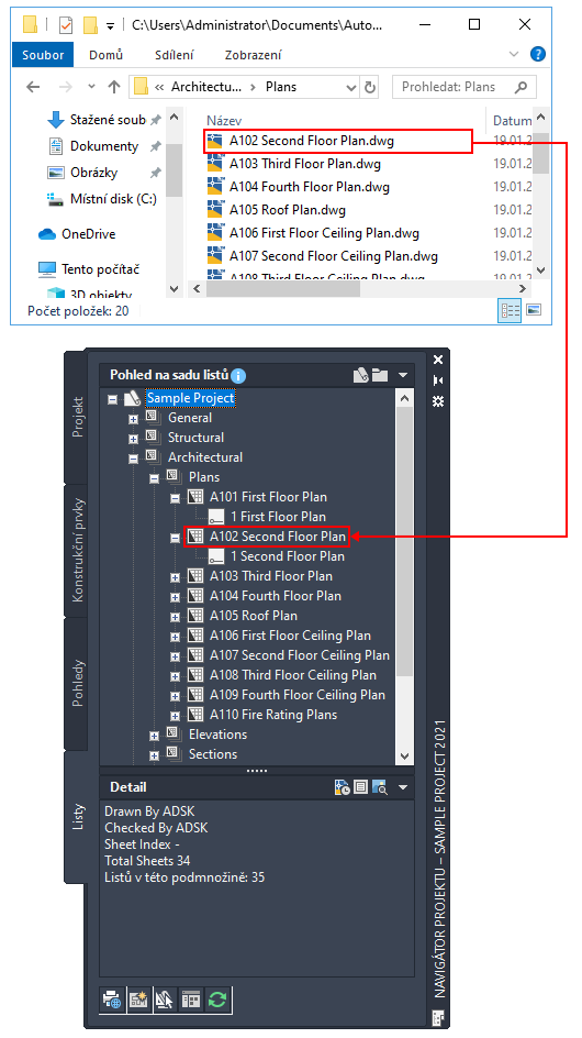

Tento postup použijte k vytvoření nové kategorie v projektu přetažením složky z Průzkumníku souborů do Prohlížeče výkresů na paletě Navigátor projektu. Tímto způsobem se do projektu přidá složka a její obsah.
- Na panelu nástrojů Rychlý přístup klikněte na možnost Navigátor projektu
- Přejděte na kartu pro typ kategorie, který chcete vytvořit.
- Jestliže chcete vytvořit kategorii listu, klikněte na kartu Listy a klikněte na položku
(Pohled průzkumníku).
- Spusťte program Průzkumník souborů a umístěte jej vedle Navigátoru projektu.
- V Průzkumníku souborů vyberte složku, ze které chcete vytvořit kategorii.
- Umístěte složku do Prohlížeče výkresů nebo na vybranou kartu Navigátoru projektu.
| Chcete-li...
Pak…
| přemístit složku ze jejího aktuálního umístění
přetáhněte složku do požadovaného umístění.
| zkopírovat složku ze jejího aktuálního umístění
stiskněte klávesu Ctrl a přetáhněte složku do požadovaného umístění
Přetažení složky z Průzkumníku soborů do Navigátoru projektu
Poznámka: Jestliže složka, kterou přetahujete do palety Navigátoru projektu, obsahuje soubory výkresů (DWG), budete požádáni, abyste každý z nich přidali jako soubor projektu. Pokud například přetáhnete složku do kategorie Prvky v Prohlížeči výkresů, otevře se dialog Přidat prvek se žádostí, abyste přidali každý soubor DWG v této složce jako prvek.
