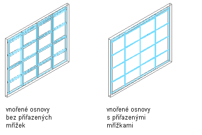

Příčle obvodového pláště jsou hrany mezi buňkami osnovy. Primární osnova a každá vnořená osnova má příčle, které jsou samostatně určeny z jiných osnov.
Přiřaďte příčle k vnořené osnově.
Přiřazení příčle určuje definici, používanou každou příčlí. Můžete použít jedno přiřazení k definování všech příčlí nebo můžete vytvořit vícenásobná přiřazení a přiřadit různé definice k různým příčlím v jakékoliv osnově.
Nepřiřazujte stejné příčli více definicí, protože se používá jen poslední definice, přiřazená příčli.
Existuje výchozí přiřazení příčle, používané všemi nepřiřazenými příčlemi. Můžete změnit výchozí přiřazení na jakoukoli definici příčle, ale nemůžete vymazat výchozí přiřazení příčle.
