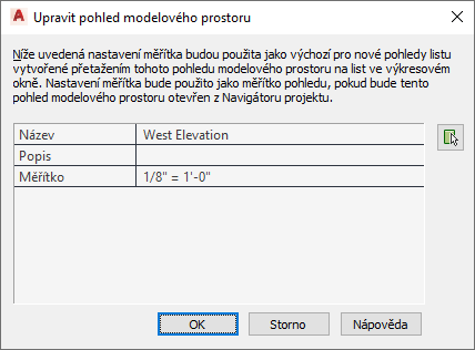

- Klikněte pravým tlačítkem, klikněte na položku Vlastnosti a podle potřeby změňte vlastnosti pohledu modelového prostoru:
| Chcete-li... |
Pak… |
| změnit název pohledu modelového prostoru |
zadejte nový název. |
| změnit popis pohledu modelového prostoru |
klikněte na nastavení pro Popis a změňte je. |
| změnit měřítko pohledu modelového prostoru |
vyberte nové měřítko v seznamu. |
- Chcete-li změnit hranici modelového prostoru, klikněte na možnost
a předefinujte hranice na obrazovce.
- Klikněte na tlačítko OK.
