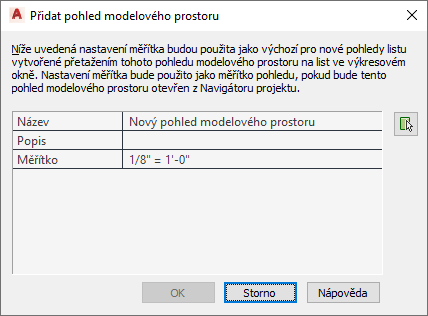

Definování pohledu modelového prostoru

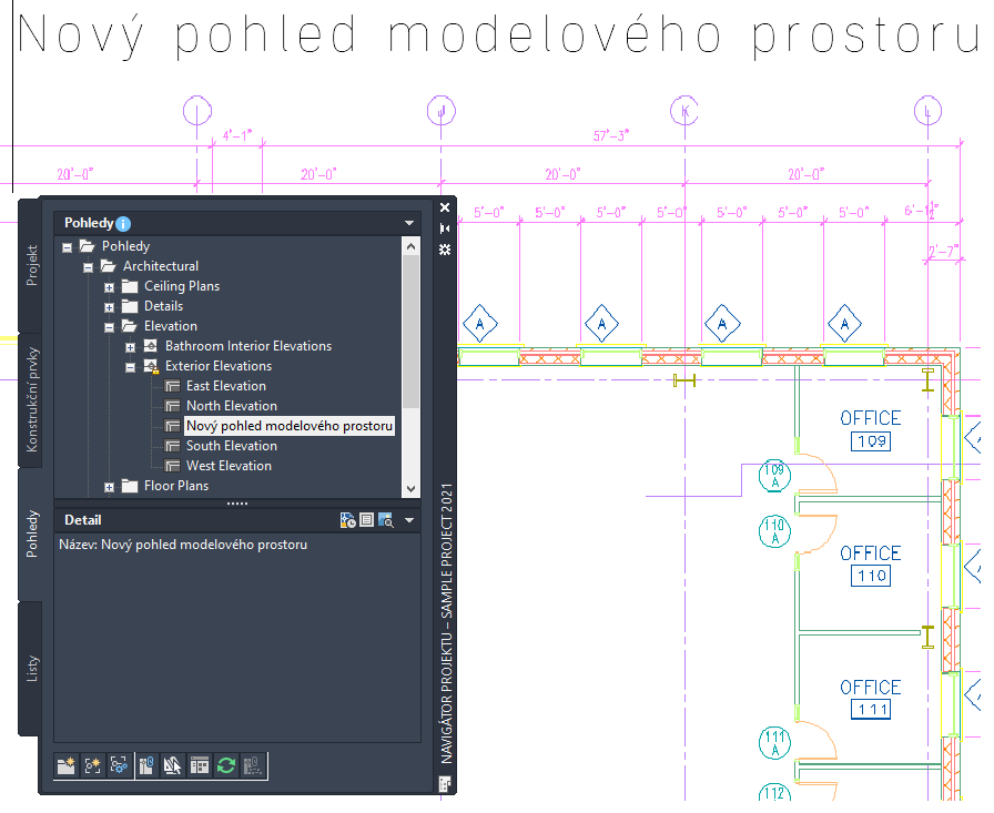

Zobrazení pohledu modelového prostoru
| Chcete-li... | Pak… |
| zadat popis nového pohledu modelového prostoru | klikněte na nastavení pro Popis a přidejte popis k pohledu modelového prostoru. |
| změnit měřítko pohledu modelového prostoru | vyberte měřítko ze seznamu měřítek použitých v aktuálním výkresu pohledu. |
Nový pohled modelového prostoru je uveden pod výkresem pohledu, ze kterého byl vytvořen.
