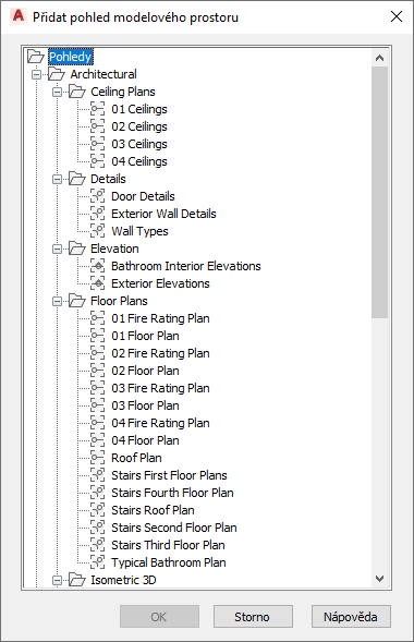

- Klikněte na možnost Existující pohled výkresu.
Pro umístění detailu vyberte výkres.
- Vyberte pohled výkresu projektu, do kterého chcete umístit pohled modelového prostoru, a klikněte na tlačítko OK.
