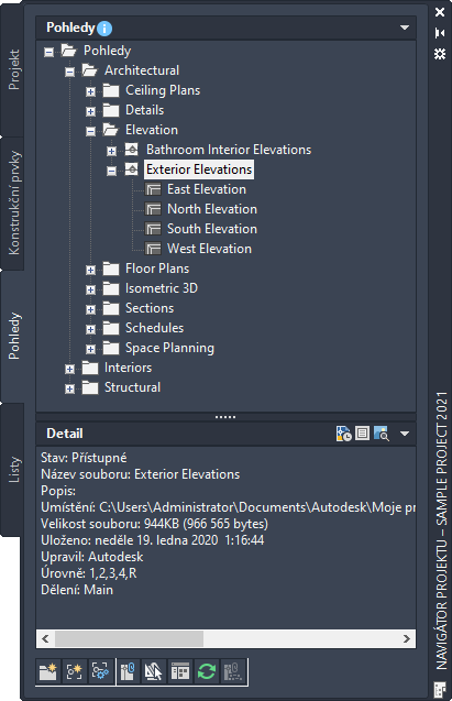

Pohledy modelového prostoru jsou zobrazovány a otevírány v kartě Pohledy v Navigátoru projektu.
Pohledy modelového prostoru vnějšího pohledu v Navigátoru projektů
