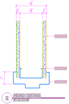

K vytvoření specifických zvětšených pohledů na model stavby je možné použít odkazy. Obvykle vytváříte detail komponentu do detailu, aby volal položky, které nejsou obsaženy jako část modelu stavby jako svorníky a spojky či šrafy cihel v detailu. Odkazy můžete použít také ke generování řezů nebo pohledů již existujícími řezy/pohledy. Například, můžete vytvořit řez modelem stavby a poté vytvoří zvětšený detail části tohoto řezu. K tomuto detailu můžete poté přidat komponenty detailů pro konstrukční dokumentaci.
Příklad detailu nadpraží dveří
