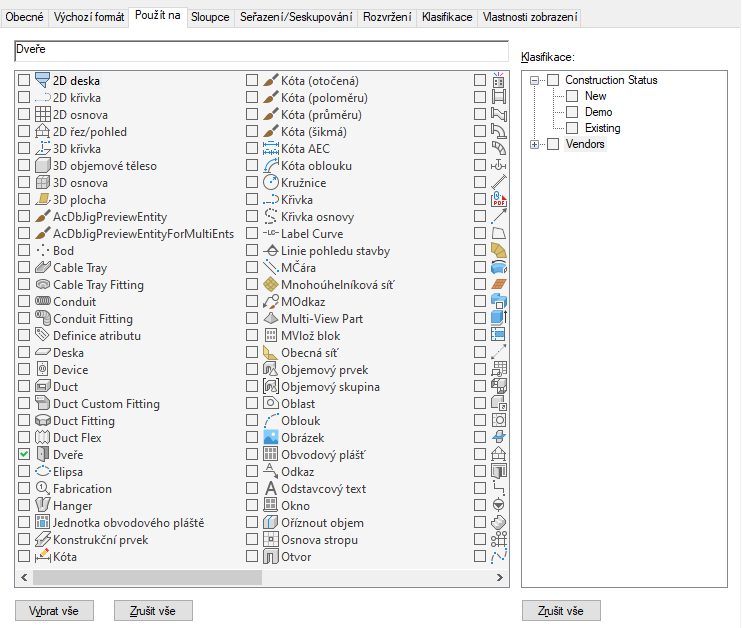

Rovněž zadáte objekty, pro které definice klasifikace platí.
Zadání typů objektu v definici klasifikace

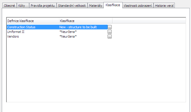

Definice klasifikace je uvedena v kartě Klasifikace ve vlastnostech stylu objektu. Vyberete klasifikaci, například Nový, ve stylu objektu. Výkres může například obsahovat určité styly dveří pro existující dveře a jiné styly pro novou stavbu. Všechny dveře, vytvořené z těchto stylů, mají klasifikaci zadanou ve svém stylu.
Styl dveří se zadanou klasifikací

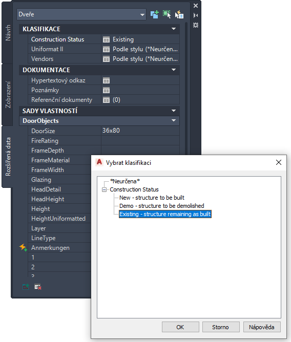

Můžete změnit klasifikaci určitého objektu na kartě Rozšířená data na paletě Vlastnosti. Jestliže tato změna způsobí, že se nezobrazí objekt, objeví se na obrazovce výkresu dialog s upozorněním.
Změna klasifikace na kartě Rozšířená data
