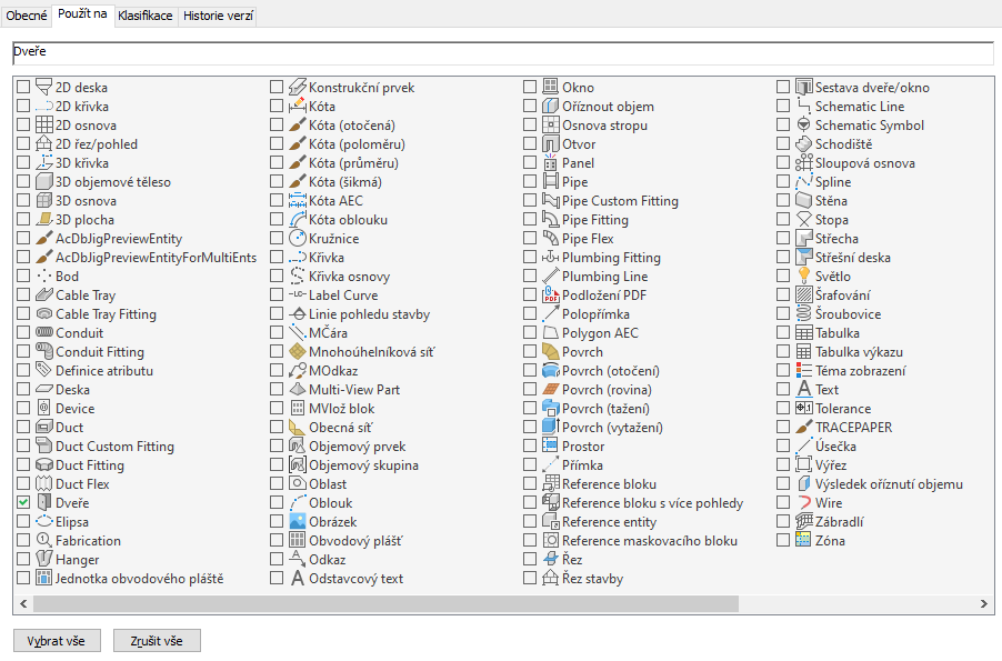

Tento postup použijte k zadání typů objektů, pro které platí definice klasifikace. Klasifikace bude uvedena na kartě Klasifikace stylu pro všechny zadané typy objektů.
Například pokud zadáte, že definice klasifikace platí pro dveře a okna, je klasifikace uvedena v kartě Klasifikace pro všechny styly dveří a oken ve výkresu. Můžete také vybrat jednotlivé klasifikace, vhodné pro každý objekt dveří a okna na kartě Rozšířená data na kartě Vlastnosti.
Výběr typů objektů, pro které platí definice klasifikace
