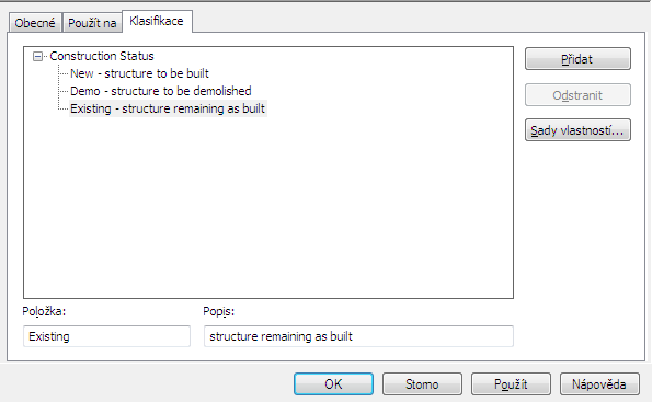

Pomocí tohoto postupu přidáte klasifikace do existující definice klasifikace. Klasifikace jsou jednotlivé hierarchicky uspořádané položky v rámci definice klasifikace. Například definice klasifikace pro stavební stav může obsahovat klasifikace existující, demo a nové. Ke každé z těchto klasifikací lze přidat klasifikace na nižších úrovních.

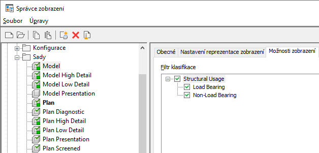

Vzhledem k souvislosti klasifikací s definicí sad zobrazení lze definice klasifikací čistit pouze pomocí Správce stylů, a to tehdy, pokud žádná z klasifikací obsažených v těchto definicích není použita k vyfiltrování objektů ze sady zobrazení. Narazíte-li při čištění definice klasifikací ve Správci stylů na obtíže, postupujte následujícím způsobem: Spusťte Správce zobrazení a u každé sady zobrazení zkontrolujte, zda jsou na kartě Možnosti zobrazení vybrány všechny klasifikace obsažené v této sadě.
Pokud je alespoň jedna klasifikace nezaškrtnuta a slouží tedy jako filtr pro sadu zobrazení, nelze operaci čištění dokončit.
