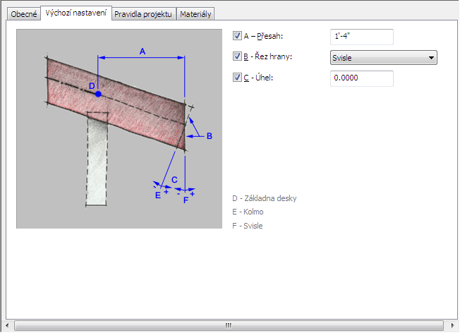

Tento postup použijte k určení výchozí hloubky přesahu, vyjmutí hrany a úhlu hrany pro hrany desek nebo střešních desek, používající styl hrany.
| pokud je vybraným objektem... | pak... |
| deska | klikněte na ![]() ![]() . |
| střešní deska | klikněte na ![]() ![]() . |
| Chcete-li… | Pak... |
| určit přesah desky nebo střešní desky | zadejte hodnotu pro Přesah. |
| zadejte orientaci vyjmutí hrany | vyberte nastavení pro Vyjmutí hrany:
| zadejte úhel hrany | zadejte hodnotu pro Úhel. Kladná hodnota posune spodek hrany ven a záporná hodnota posune spodek hrany dovnitř. |

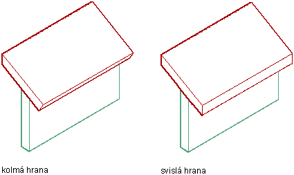

Určení svislých a kolmých hran
