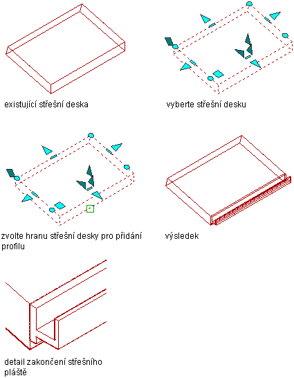

Tento postup použijte k vytvoření profilu pro zakončení střešního pláště a pro podbití.
Profil je sestaven z uzavřených křivek. Chcete-li vyjádřit pevné zakončení střešního pláště nebo podbití, jako je dřevěné zakončení, můžete vytvořit profil z jedné křivky. Chcete-li vyjádřit zakončení střešního pláště nebo podbití, které je vysunuté, například hliníkové podbití, můžete vytvořit profil ze soustředných křivek, které mohou zahrnovat jednu nebo více dutin. Vnější křivka nebo okruh se stane nekrytým tvarem a vnitřní křivka, pokud je použita, se stane dutinou. Můžete vytvořit více dutin přidáním více vnitřních uzavřených křivek. Křivky jsou navzájem úměrné velikostí a tvarem a desce.
Tyto křivky můžete nakreslit kdekoliv na výkresu a použít jakékoliv příhodné měřítko vzhledem k vaší konečné velikosti zakončení střešního pláště nebo podbití. Jednou z metod určení velikosti křivek relativních k hraně desky nebo střešní desky je jejich zakreslení přichycením ke stávajícímu zakončení a následné přesunutí hotových křivek do otevřené oblasti výkresu za účelem vytvoření profilu.
Přiřazení profilu jako zakončení střešního pláště
Přiřazení profilu jako podbití
Definice profilu.
