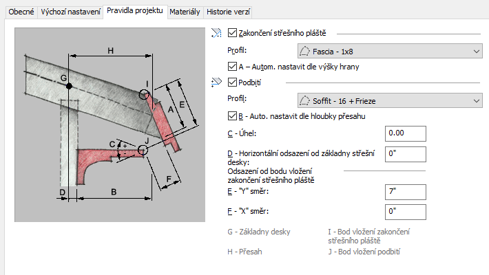

Tento postup použijte pro určení zakončení střešního pláště a podbití pro styl hrany desky nebo střešní desky. Výkres musí obsahovat profily pro zakončení střešního pláště a podbití.
| pokud je vybraným objektem... | pak... |
| deska | klikněte na ![]() ![]() . |
| střešní deska | klikněte na ![]() ![]() . |
Vyberete-li možnost *ŽÁDNÉ*, použije se nastavení komponent zobrazení na čáru hrany desky či střešní desky nebo rovinu, kde je umístěno zakončení střešního pláště.
| Chcete-li... | Pak… |
| nastavit měřítko zakončení střešního pláště tak, aby se přizpůsobilo výšce hrany | vyberte Automaticky nastavit podle výšky hrany k nastavení měřítka zakončení střešního pláště |
| použít zakončení střešního pláště v jeho nakreslené velikosti | zrušte zaškrtnutí políčka Automaticky nastavit podle výšky hrany. |
Vyberete-li možnost *ŽÁDNÉ*, použije se nastavení komponent zobrazení na čáru hrany desky či střešní desky nebo rovinu, kde je umístěno podbití.
| Chcete-li... | Pak... |
| nastavte měřítko pro podbití, aby se přizpůsobilo hloubce přesahu | vyberte Automaticky nastavit podle hloubky přesahu. |
| použít podbití v jeho nakreslené velikosti | zrušte Automaticky nastavit podle hloubky přesahu. |
| Chcete-li… | Pak... |
| určit úhel podbití hrany desky nebo střešní desky | zadejte hodnotu pro Úhel, nula je pro vodorovný směr Kladná hodnota nakloní podbití nahoru od bodu vložení a záporná hodnota nakloní podbití dolů. |
| určit vodorovné odsazení od základny desky nebo střešní desky nebo čáry obvodu pro hranu desky | zadejte hodnotu pro Horizontální odsazení od Základny [desky/střešní desky]. (Tato možnost je dostupná jen tehdy, když vyberete možnost Automaticky nastavit k hloubce přesahu.) |
| určete odsazení podbití od bodu vložení zakončení střešního pláště | zadejte hodnotu pro Směr „X“ a Směr „Y“. |
