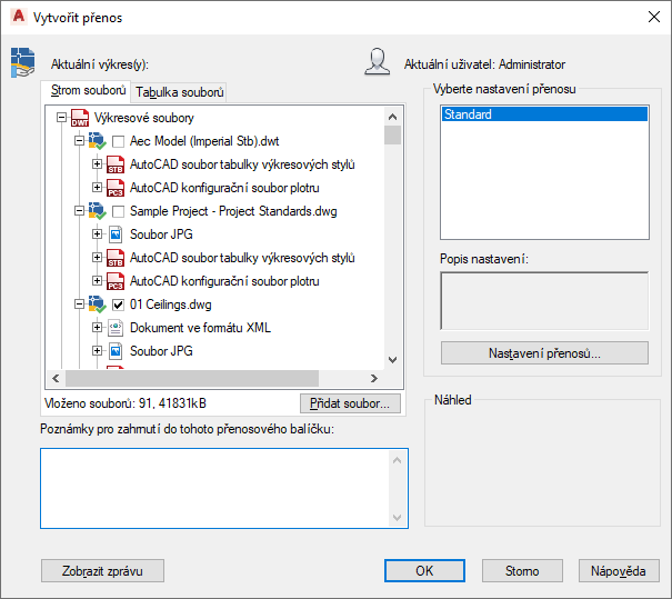

Tento postup slouží k elektronickému přenosu výkresu prvku.
Elektronický přenos výkresu znamená, že výkres se zabalí k doručení v elektronické formě. Výkresové soubory v přenosovém balíčku zahrnují všechny související závislé soubory, jako jsou externí reference a soubory s písmy.
Zobrazí se dialog Vytvořit přenos.
Na kartě Strom souborů se zobrazují zahrnuté soubory seřazené podle typu. Na kartě Tabulka souborů se zobrazují všechny soubory v zobrazení seznamu. Seznam lze seřadit podle názvu, cesty, typu, verze, velikosti a data.
