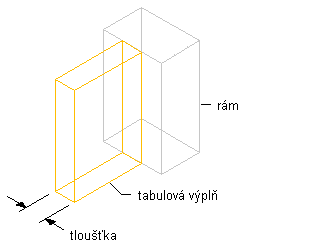

Tento postup použijte, chcete-li vytvořit jednoduchou tabulovou výplň pro reprezentaci základních materiálů vnějšího obvodového pláště, jako jsou panel kamenné stěny, betonový panel, kovová tabule nebo zasklení.
Protože mohou obvodové pláště obsahovat více výplní, je užitečné držet se při pojmenování tabulových výplní konvence, označující umístění výplně nebo její účel uvnitř obvodového pláště. Například Kamenná tabule L3-FL1 může označovat kamennou tabuli v osnově třetí úrovně v Podlaží 1.
Určení tloušťky tabule výplně
Po jejím vytvoření můžete definici výplně přiřadit jakékoliv buňce v osnově obvodového pláště.
