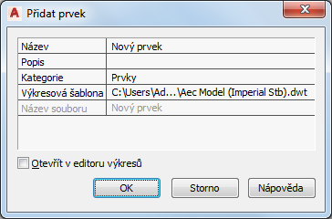

Tento postup slouží k vytvoření prvku.
Prvek.
| Chcete-li... | Pak… |
| pojmenovat nový prvek | zadejte název. Pokud se číslo projektu použije jako předpona názvů souborů projektu, není nutné zde předponu zadávat. Úplný název s předponou se zobrazuje pod možností Název souboru. |
| přidat popis prvku | klikněte na nastavení pro Popis, zadejte popis prvku a klikněte na tlačítko OK. |
| změnit kategorii prvku | vyberte kategorii v seznamu Kategorie. Ve výchozím nastavení je navržena kategorie vybraná v kroku 3. |
| vybrat jiný soubor šablony | klikněte na možnost |
