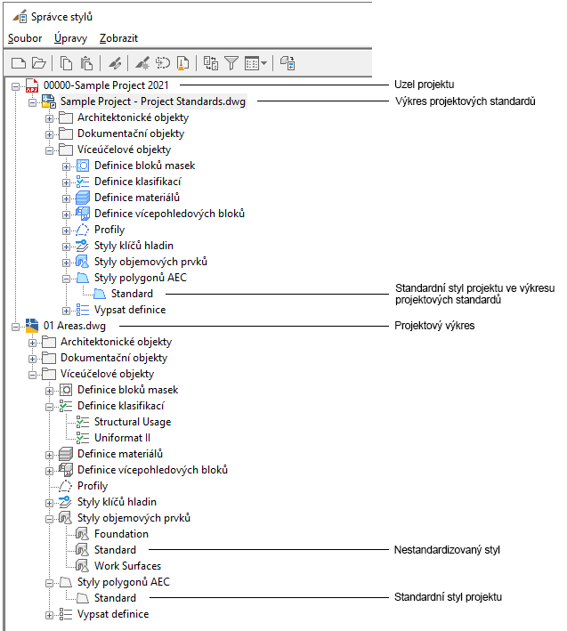

Projektové standardy ve Správci stylů

Tip: Výkresy projektových standardů se ve Správci stylů uvádějí pod uzlem projektu (
). Pokud se nezobrazí žádný uzel projektu, pak aktuální výkres není součástí projektu.
