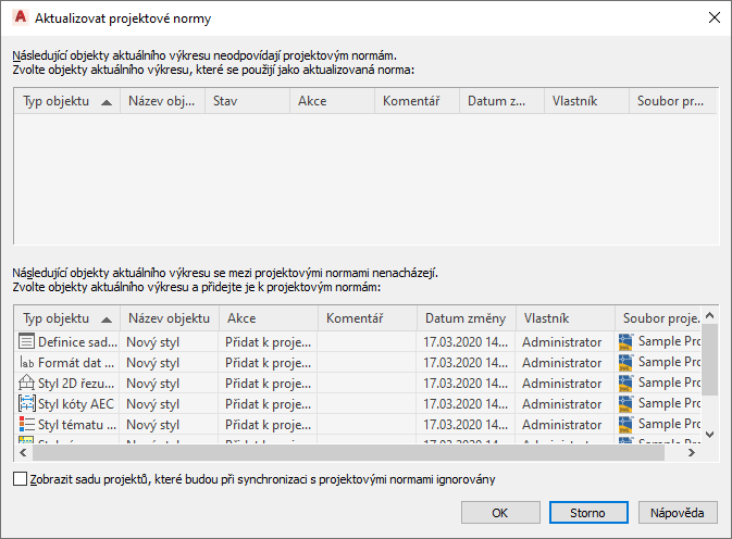

- Klikněte pravým tlačítkem a klikněte na položku Aktualizovat standardy z výkresu.
Poznámka: Zde je možné zvolit také aktualizaci více stylů, typu stylu, kategorie stylu nebo celého aktuálního výkresu.
Vybraný styl se uvede v horním panelu.
- Chcete-li aktualizovat projektové standardy podle stylu v projektovém výkresu, zvolte možnost Aktualizovat projektové standardy v místním seznamu stylu Akce.
- Pokud nechcete aktualizovat projektové standardy podle stylu v projektovém výkresu, zvolte možnost Neaktualizovat projektové standardy v místním seznamu stylu Akce.
V tomto případě se verze ve výkresu projektových standardů nepřepíše verzí v projektovém výkresu. Během příští synchronizace projektového výkresu se styl zobrazí jako nesynchronizovaný s projektovými standardy.
- Chcete-li ignorovat nesynchronní verzi stylu, v místním seznamu Akce zvolte možnost Ignorovat.
V takovém případě nebude položka v příštích aktualizacích zobrazena s výjimkou případů, kdy vyberete možnost zobrazení sady objektů, které mají být při synchronizaci s projektovými standardy ignorovány, nebo odeberete ze stylu ve Správci stylů příznak Ignorovat.
- Klikněte na tlačítko OK.
- Ve Správci stylů klikněte na tlačítko OK nebo Použít.
