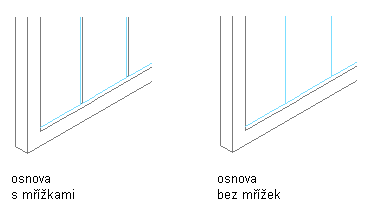

Použijte tento postup, chcete-li odstranit příčel z obvodového pláště. Můžete vytvořit definici příčle s nulovou šířkou a hloubkou hrany. Přilehlé výplně se rozšíří, aby vyplnily prostor, který zabírala příčel. Toto je efektivní způsob reprezentace zasklení.
