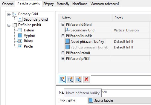

- Klikněte na kartu Pravidla projektu.
- V levém podokně vyberte osnovu, do které chcete vložit jednoduchou tabulovou výplň.
- Klikněte na položku Nové přiřazení buňky.
V seznamu přiřazení buněk se zobrazí nové přiřazení buňky.
- V horním pravém podokně vyberte přiřazení buňky, klikněte pravým tlačítkem myši a klikněte na příkaz Přejmenovat a potom zadejte název.
- U položky Prvek vyberte výplň, která definuje jednoduchou tabuli.
Jestliže jste nedefinovali jednoduchou tabulovou výplň, potom vyberte položku Nová výplň a definujte ji.
- Určete buňky, které obsahují tento jednoduchý panel.
- Klikněte na tlačítko OK.
