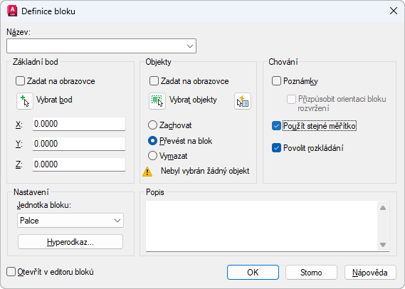

Dialog Definice bloku
BLOK (příkaz) Hledat
Seznam možností
Zobrazí se následující možnosti.
Název
Pojmenovává blok. Název může mít maximálně 255 znaků a může obsahovat písmena, číslice, mezery a zvláštní znaky nepoužívané systémem a tímto programem pro jiné účely.
Definice a název bloku jsou uloženy v aktuálním výkresu.
Náhled
Pokud je v části Název vybrán existující blok, zobrazí jeho náhled.
Základní bod
Udává základní bod vložení bloku. Výchozí nastavení hodnot je 0,0,0.
Zadat na obrazovce
Při zavření dialogu se zobrazí se výzva k určení základního bodu.
Vybrat základní bod vložení
Dočasně zavře dialog, abyste mohli použít ukazovací zařízení k zadání základního bodu vložení v aktuálním výkresu.
X
Určuje hodnotu souřadnice X.
Y
Určuje hodnotu souřadnice Y.
Z
Určuje hodnotu souřadnice Z.
Objekty
Určí objekty, které budou obsaženy v novém bloku, a jestli se po definici nového bloku mají vybrané objekty smazat, zachovat nebo konvertovat do bloku.
Zadat na obrazovce
Při zavření dialogu se zobrazí se výzva k určení objektů.
Vybrat objekty
Zavře dialog Definovat blok, abyste mohli vybrat objekty do bloku. Po dokončení výběru objektů se stisknutím klávesy Enter vraťte do dialogu.
Rychle vybrat
Zobrazí dialog Rychle vybrat, který definuje výběrovou množinu.
Zachovat
Objekty, které jste definovali jako součást bloku, ponechá ve výkresu.
Převést na blok
Objekty, které jste definovali jako součást bloku, konvertuje do bloku.
Vymazat
Objekty, které jste definovali jako součást bloku, budou smazány.
Vybrané objekty
Zobrazí počet vybraných objektů.
Chování
Určuje chování bloku.
Poznámky
Určuje, že blok je popisný.
Přizpůsobit orientaci bloku rozvržení
Určuje, že orientace referencí bloku ve výřezech výkresového prostoru odpovídá orientaci rozvržení. Tato volba je nedostupná, pokud není zaškrtnuta možnost Popisný.
Použít stejné měřítko
Určuje, zda má být u reference bloku zakázáno či povoleno použití nerovnoměrné změny měřítka.
Povolit rozkládání
Určuje, zda reference bloku může či nemůže být rozložena.
Nastavení
Určuje nastavení bloku.
Jednotka bloku
Určuje jednotky vložení pro referenci bloku.
Informace o tom, jak se vypočítá měřítko bloku během vkládání, naleznete v části Jednotky bloku a měřítka vložení.
Hyperodkaz
Otevře dialog Vložit hypertextový odkaz, pomocí kterého můžete hypertextový odkaz sdružit s definicí bloku.
Popis
Určuje textový popis bloku.
Otevřít v editoru bloků
Po kliknutí na tlačítko OK otevře aktuální definici bloku v Editoru bloků.
