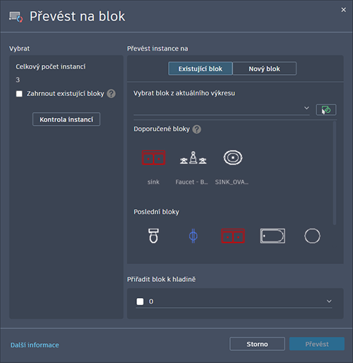

Dialog Převést
Převede vybrané entity a identické instance na bloky.
BLOKPŘEVOD (příkaz): Vyberte objekt, u kterého chcete najít odpovídající instance k převedení na bloky
Seznam možností
Zobrazí se následující možnosti.
Vybrat
Poskytuje možnost výběru a kontroly instancí vybraných k převodu bloků. Zobrazuje také počet instancí.
Zahrnout existující bloky
Určuje, zda se mají převést bloky v aktuálním výkresu a geometrie obsahující bloky, nebo pouze zdrojový objekt.
Kontrola instancí
Dočasně zavře dialog, abyste mohli zkontrolovat vybrané instance k převodu bloků v aktuálním výkresu.
Převést instance na
Nabízí možnosti k výběru, zda chcete převést vybrané instance do existujícího bloku nebo vytvořit nový blok.
Existující blok
Převede vybrané instance na existující blok.
  • Vybrat blok z aktuálního výkresu. Zobrazí seznam dostupných bloků ve výkresu.
  • Vybrat z výkresu (). Dočasně zavře dialog, abyste mohli určit blok z aktuálního výkresu, na který chcete převést vybrané instance.
  • Doporučené bloky. Bloky navržené strojovým učením.
    Poznámka: Bloky navržené pomocí strojového učení jsou k dispozici pouze v aplikaci AutoCAD.
  • Poslední bloky. Zobrazí seznam naposledy použitých bloků.
Nový blok
Převede vybrané instance na novou entitu bloku.
  • Pojmenujte nový blok. Určuje název nově vytvořeného bloku.
  • Základní bod. Určuje bod vložení nového bloku, který určuje jeho polohu ve výkresu. Ve výchozím nastavení je bod vložení nastaven na střed určené geometrie.
Přiřadit blok k hladině
Poskytuje možnost výběru hladiny, ke které má být blok přiřazen.
