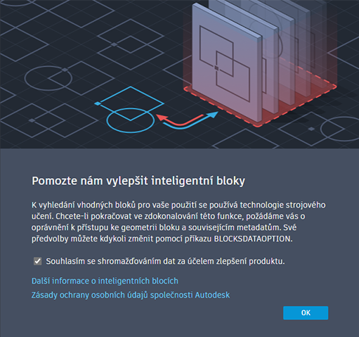

Při prvním použití funkce nahrazení bloku nebo převedení bloku se zobrazí dialog s požadavkem o souhlas s přístupem k datům bloku. Sdílení dat obsahu pomáhá aplikaci AutoCAD zlepšit návrhy bloků a další možnosti této funkce. Chytré bloky však můžete použít i v případě, že nechcete sdílet data pro zlepšení produktu.
