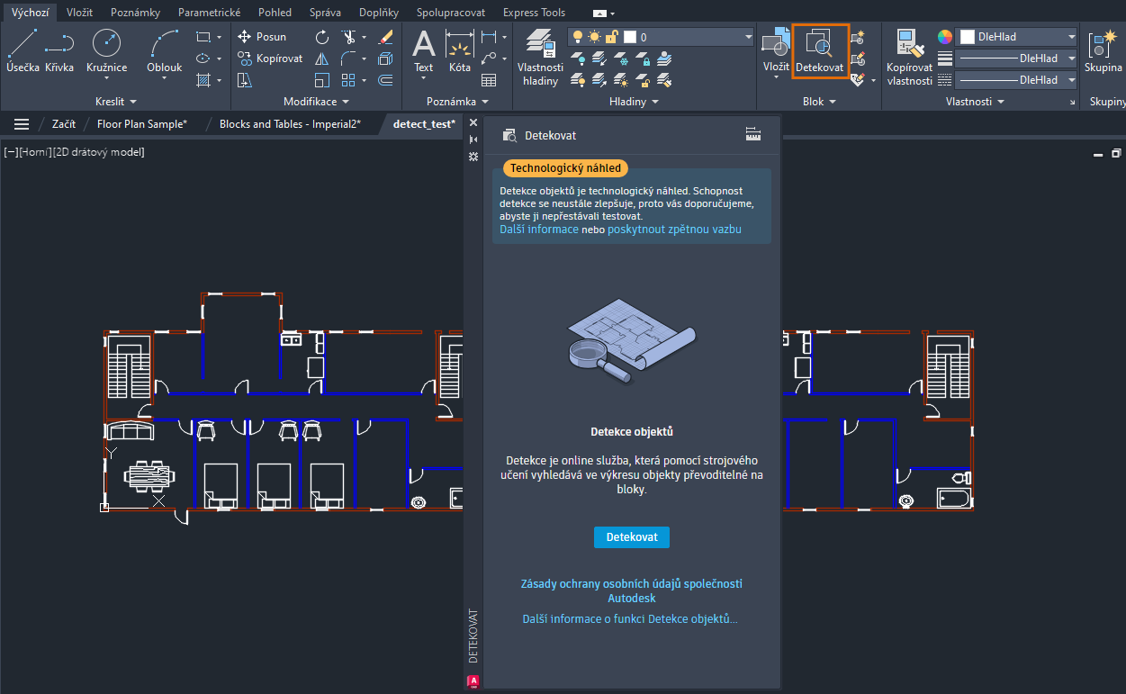

Aplikace AutoCAD 2025 obsahuje technologický náhled, který pomocí strojového učení skenuje výkres a identifikuje objekty, které je možné převést na bloky.

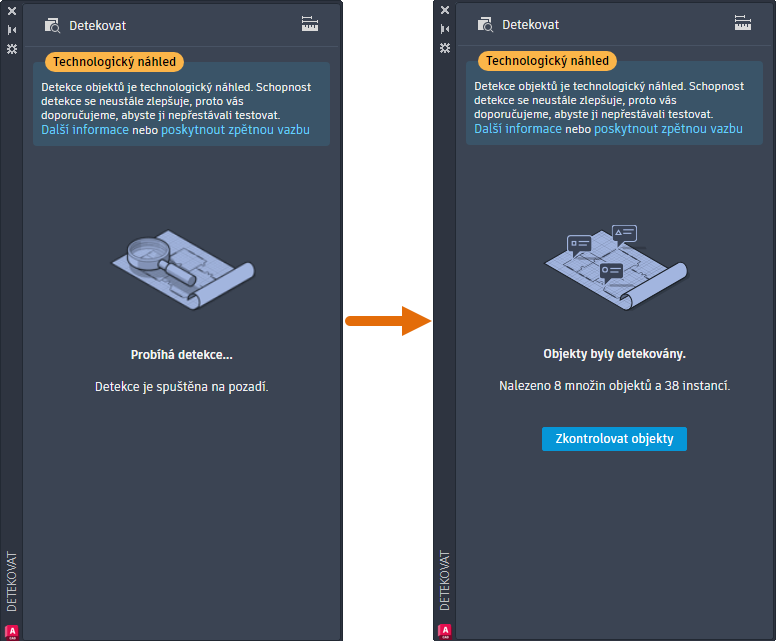

Při spuštění detekce objektů je geometrie výkresu odeslána do služby strojového učení aplikace AutoCAD k rozpoznání. Jakmile služba provede analýzu výkresu, paleta vás upozorní, pokud byly detekovány nějaké objekty, které je možné převést na bloky. Chcete-li další kontrolu a posouzení identifikovaných instancí, klikněte na možnost Zkontrolovat objekty.

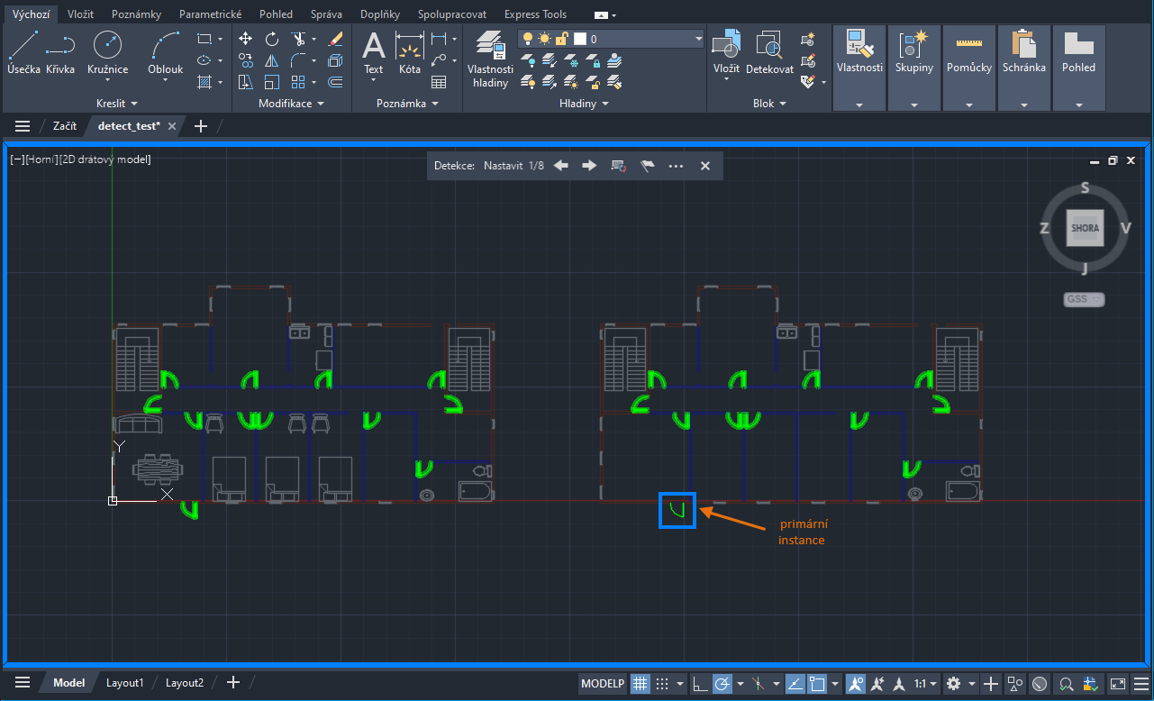

V režimu kontroly se v horní části okna výkresu zobrazí panel nástrojů Detekce. Tento panel nástrojů nabízí různé možnosti navigace a správy výsledků detekce. Výsledky detekce jsou seskupeny do sad podobných objektů. Sada představuje skupinu podobných detekovaných objektů, které je možné převést na instance jednoho bloku.
V rámci každé sady slouží primární instance (ohraničená modře) jako definice bloku při převodu na nový blok. Případně, pokud se rozhodnete převést na existující blok, k definování měřítka vložení a otočení bloku se použije primární instance.
Při kontrole výsledků detekce se možná setkáte s nesprávnými sadami nebo instancemi. V následujícím příkladu není podobný objekt detekován a zahrnut do sady. Tuto chybu můžete nahlásit pomocí panelu nástrojů Detekce. Nahlašováním takových chyb přispíváte ke zlepšování celkového výkonu a přesnosti služby strojového učení.
