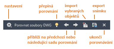

Zobrazí se panel nástrojů Porovnat soubory DWG a v aktuálním výkresu se zobrazí výsledky porovnání. Tento panel nástrojů nabízí několik příkazů a možností ke kontrole a řízení výsledků porovnání.

Změna nastavení zobrazení porovnání
Klikněte na možnost Nastavení na panelu nástrojů Porovnat soubory DWG.
Na panelu nastavení klikněte na ovládací prvky, které chcete změnit.

Kliknutím na tlačítko Vypnout nebo Zapnout můžete dočasně skrýt výsledky porovnání, zatímco pracujete v aktuálním výkresu.
Navigace mezi sadami změn
Kliknutím na šipky doprava a doleva je možné přiblížit pohled na další nebo předchozí sadu změn.
Import objektů z porovnávaného výkresu do aktuálního výkresu
Kliknutím na možnost Importovat objekty je možné importovat vybrané objekty z porovnávaného výkresu do aktuálního výkresu.
Vyberte objekty ve výkresu porovnání, které chcete zkopírovat do aktuálního výkresu, a stiskněte klávesu Enter. Můžete importovat pouze ty objekty, které nejsou v aktuálním výkresu.
Objekty vybrané ve výkresu porovnání se zkopírují do aktuálního výkresu a již nebudou v rámci daných výkresů odlišné.
Export výkresu snímku k uložení rozdílů
Kliknutím na možnost Exportovat snímek je možné zkombinovat dva výkresy porovnání do nového souboru výkresu snímku k další kontrole.
V dialogu Exportovat snímek porovnání klikněte na tlačítko Pokračovat.
Uložte výkresový soubor. Výchozí název souboru je Compare_Výkres 1 vs Výkres 2.dwg .
Tato operace vytvoří nový soubor výkresu, který zobrazuje rozdíly mezi dvěma soubory.
Poznámka: Ve výkresu snímku jsou dva výkresy v porovnání uloženy jako bloky.
Ukončení porovnání
Kliknutím na možnost Ukončit porovnání je možné ukončit porovnání a zavřít panel nástrojů Porovnat soubory DWG.
