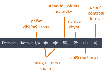

Zobrazí různé možnosti a ovládací prvky, které umožňují navigaci a správu sad detekovaných objektů.
Pokud jste v režimu kontroly, v horní části kreslicí plochy se zobrazí panel nástrojů Kontrola detekce.
K dispozici jsou následující ovládací prvky.
Zobrazí číslo aktuální sady společně s celkovým počtem detekovaných sad.
Zvýrazní předchozí nebo další sadu, což umožní efektivní kontrolu detekovaných objektů.
Zobrazí dialog Převést, pomocí kterého je možné převést zvýrazněné instance na bloky.
Zobrazí seznam možných chyb v aktuální sadě detekovaných objektů. Hlášení těchto chyb přispívá k neustálému zlepšování výkonu a přesnosti služby strojového učení.
Zobrazí další možnosti správy aktuální sady.
Určuje jinou instanci v sadě, ze které se vytvoří nová definice bloku. |
Odebere vybrané instance ze sady. |
Zavře panel nástrojů Detekce a ukončí kontrolu detekce.
