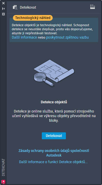

Paleta Detekovat
DETEKOVAT (příkaz)
Paleta Detekovat nabízí možnosti skenování výkresu a kontrolu identifikovaných objektů pro převod bloků.
Detekovat
Spustí proces detekce objektů. Kliknutím na tlačítko zastavíte probíhající proces detekce a spustíte novou detekci.
Nastavení jednotek
Zobrazí dialog Výkresové jednotky, který umožňuje nastavit příslušné měřítko vkládání, aby se optimalizovaly výsledky detekce.
Poznámka: Chcete-li vylepšit přesnost detekce a zajistit správné zarovnání objektů se správnými rozměry, doporučuje se před spuštěním detekce nastavit výkres na reálné jednotky.
Zkontrolovat objekty
Aktivuje režim kontroly detekce a zobrazí panel nástrojů Detekce.
