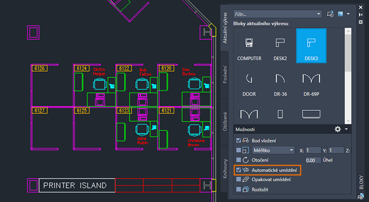

Automatické umístění bloků umožňuje snadné vkládání bloků pomocí palety Bloky, která nabízí návrhy podle podobné geometrie a naučených vzorů z předchozích instancí bloků ve výkresu.
Modul umístění bloku se učí pomocí existujících instancí bloků umisťovaných do výkresu, aby odvodil umístění dalšího stejného bloku. Při vkládání bloku z palety Bloky modul nabízí návrhy umístění poblíž podobné geometrii, u které jste daný blok již dříve umístili.
Pokud jste například umístili blok židle blízko rohu stěny, aplikace AutoCAD při vkládání další instance stejného bloku židle automaticky umístí židli, jakmile ji přesunete blízko k podobnému rohu. Při posouvání bloku se zvýrazní stěny a pozice, otočení a měřítko bloku židle se upraví tak, aby odpovídaly té druhé instanci bloku. Můžete kliknutím přijmout návrh, stisknutím klávesy Ctrl přepnout na jiné návrhy nebo přesunutím kurzoru pryč ignorovat aktuální návrh. Chcete-li dočasně vypnout návrhy, podržte při vkládání nebo přesouvání bloku klávesy Shift + W nebo Shift + [.
