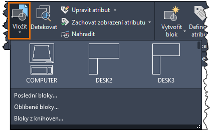

| Galerie pásu karet – na kartě Výchozí můžete kliknutím na možnost Vložit na panelu Bloky zobrazit galerii definic bloků v aktuálním výkresu. Pomocí galerie můžete rychle vložit malý počet bloků kliknutím a umístěním do výkresu. Poznámka: Bloky asociované se styly kót a multiodkazů jsou při tvorbě kót a multiodkazů zahrnuty automaticky, takže se nezobrazují v galerii pásu karet nebo na paletě Bloky.

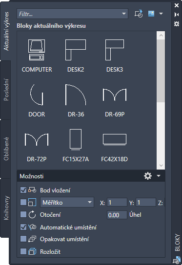

| Paleta Bloky – paleta Bloky slouží k rychlému a pohodlnému přístupu v případě, že ve výkresu používáte průměrný počet bloků. Na paletě Bloky se přihlaste ke svému účtu Autodesk Account a určete umístění cloudového úložiště, které vám umožní synchronizovat vaše bloky a přistupovat k nim kdykoli a odkudkoli. Tato paleta zobrazuje bloky uspořádané do čtyř karet: Aktuální výkres, Poslední, Oblíbené a Knihovny. Paletu Bloky zobrazíte příkazem PALETABLOKY. |   |
