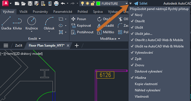

Hledáte jiný způsob, jak rychle pracovat s ovládacími prvky hladin? Na panel nástrojů Rychlý přístup si můžete snadno přidat ovládací prvek Seznam hladin. To může být užitečné zejména v případě, že chcete pás karet zavřít v rámci maximalizace vašeho prostoru na obrazovce, ale budete potřebovat přepínat aktivní hladinu nebo zapínat a vypínat určité hladiny.
Chcete-li přidat ovládací prvek Seznam hladin na panel nástrojů Rychlý přístup, jednoduše klikněte na rozevírací seznam Přizpůsobit na panelu nástrojů Rychlý přístup a vyberte položku Hladina.

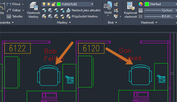

Předpokládejme, že chcete nastavit hladinu FURNITURE jako aktuální. Samozřejmě můžete jednoduše otevřít seznam hladin a posouvat se, dokud nenajdete hladinu FURNITURE. Místo toho však pomocí příkazu Nastavit jako aktuální rychle změníme aktuální hladinu.
  1. Na kreslicí ploše vyberte objekt, který je na hladině FURNITURE.
  2. Poznámka: Případně můžete spustit příkaz a poté vybrat objekty.
  3. Klikněte na kartu Výchozí panel Hladiny Nastavit jako aktuální. Hledat
Hladina FURNITURE je nyní aktuální hladinou.

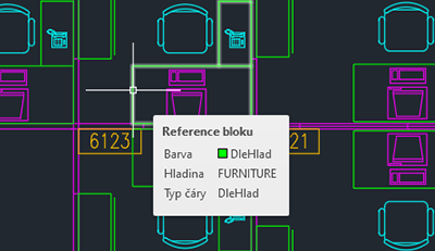

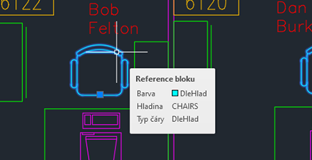

Předpokládejme, že jste chtěli přesunout tyto židle z hladiny ŽIDLE na hladinu FURNITURE pomocí možnosti Změnit na aktuální hladinu.
  1. Nastavte hladinu FURNITURE jako aktuální.
  2. Vyberte židle, které chcete umístit na hladinu FURNITURE.
  3. Poznámka: Případně můžete spustit příkaz a poté vybrat objekty.
  4. Klikněte na kartu Výchozí panel Hladiny (rozbalený) Změnit na aktuální hladinu. Hledat
Židle jsou nyní na hladině FURNITURE.

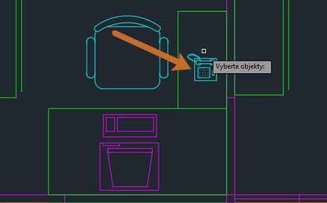

Předpokládejme, že chcete umístit telefony na hladinu procesoru.
  1. Klikněte nakartu Výchozípanel HladinyPřizpůsobit hladinu. Hledat

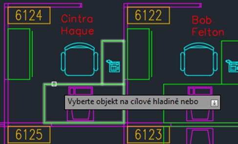

  2. Vyberte telefon a stiskněte klávesu Enter. Jedná se o objekt, jehož hladinu chcete změnit.
  3. Vyberte blok počítače, který bude určovat cílovou hladinu. Jedná se o hladinu, do které chcete objekt přesunout.

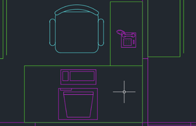

Telefon je nyní na hladině procesoru.

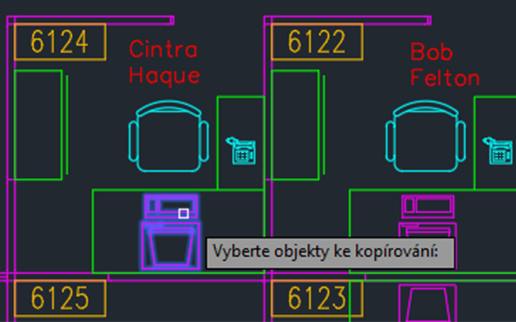

Pomocí předchozích dvou příkazů jsme změnili vlastnosti objektů, které jsou již ve výkresu. Předpokládejme však, že chcete kopírovat objekty a umístit je do jiné hladiny. To lze provést pomocí příkazu Kopírovat objekty do nové hladiny (příkaz KOPIEDOHLAD).
Tentokrát řekněme, že chcete tento počítač zkopírovat do hladiny FURNITURE.
  1. Klikněte na kartu Výchozí panel Hladiny (rozbalený) Kopírovat objekty do nové hladiny. Hledat

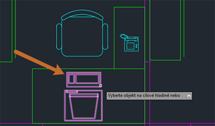

  2. Vyberte počítač a stiskněte klávesu Enter. Vyberte objekty, které chcete kopírovat.
  3. Vyberte jeden z objektů nábytku v cílové hladině.

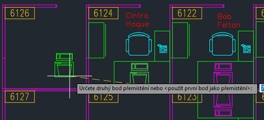

  4. Určete základní bod (stejně jako při použití příkazu KOPIE).
  5. Určete druhý bod přemístění, kam chcete objekt umístit.
Poznámka: Vybrané objekty zůstanou nezměněny. Stejně jako příkaz KOPIE nevymaže existující geometrii, ani příkaz Kopírovat objekty do nové hladiny nemaže existující geometrii.

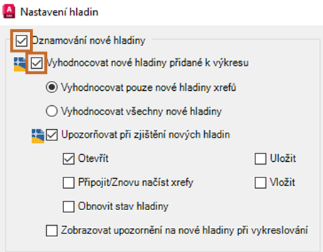

Zkusme si nyní nastavit automatické upozornění na nové hladiny.

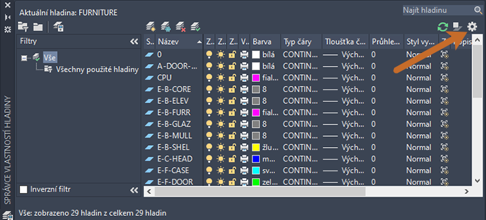

  1. Klikněte na kartu Výchozípanel Hladiny Vlastnosti hladiny. Hledat
  2. Ve Správci vlastností hladiny v pravém horním rohu klikněte na možnost Nastavení.
  3. V dialogu Nastavení hladiny se ujistěte, že je zaškrtnuto políčko Oznamování nové hladiny, a klikněte na možnost Vyhodnocovat nové hladiny přidané k výkresu.
  4. Vyberte možnost Upozorňovat při zjištění nových hladin a pak vyberte jednu nebo více možností upozornění:
    • Otevřít
    • Připojit/Znovu načíst xrefy
    • Obnovit stav hladin
    • Uložit
    • Vložit
    • Vykreslit
Každá možnost označuje, kdy se oznámení zobrazí. Pokud je tedy vybrána možnost Otevřít a je k dispozici nová hladina, zobrazí se při otevření výkresu upozornění. Pokud je vybrána možnost Uložit a existuje nová hladina, zobrazí se při každém uložení upozornění.
