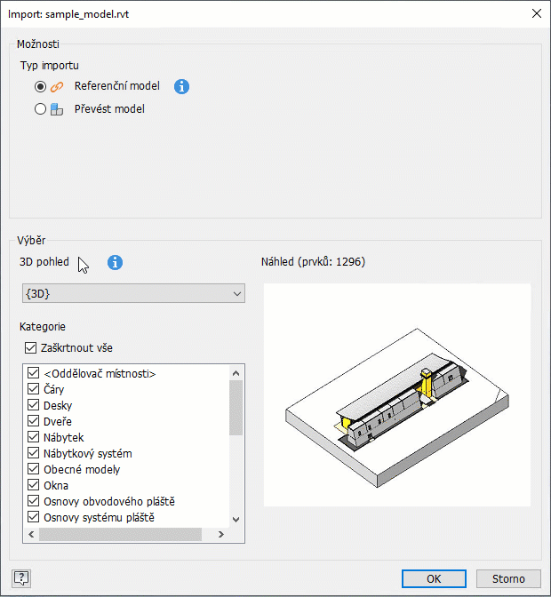

  4. Akce v dialogu Možnosti importu:
    1. V části Možnosti Typ importu vyberte možnost Referenční model (výchozí).
    2. V části Vybrat v seznamu 3D pohled vyberte 3D pohled, který chcete importovat. Nad náhledem je uveden počet prvků aplikace Revit, které mají být importovány.
    3. Pod rozevíracím seznamem pohledu se zobrazí abecedně seřazený seznam kategorií pro vybraný model. Obsah seznamu kategorií je založen na vybraném 3D pohledu a obsahuje pouze kategorie s viditelnými prvky. Viditelnost musí být nastavena v 3D pohledu v aplikaci Revit. Pokud jsou prvky v kategorii nastaveny jako viditelné, bude tato kategorie zahrnuta při úpravách pohledu.
      Poznámka: Další informace o kategoriích
      • Výběr kategorií si aplikace pamatuje.
      • Vyloučené kategorie nejsou importovány – bez ohledu na viditelnost prvků.
      • Pokud ve vyloučené kategorii nejsou žádné viditelné prvky, nebude kategorie zahrnuta do seznamu vyloučených kategorií. Pokud budou prvky v dané kategorii později zviditelněny, zobrazí se tato kategorie při úpravě pohledu v seznamu.
      • Pokud se pohled aplikace Revit a viditelnost prvků změní, pak se při aktualizaci pohledu v aplikaci Inventor odeberou prvky, které již nejsou viditelné, a importují se nově viditelné prvky.
      • Některé kategorie a jejich prvky nejsou importovány, protože je aplikace Inventor nevyužívá. Například se jedná o Úrovně, Kamery atd.
    4. Pomocí možnosti Zaškrtnout vše můžete seznam rychle vymazat a poté zaškrtnout pouze několik kategorií, které chcete zahrnout.
    5. Zaškrtnutím políčka Zahrnout připojené soubory zahrnete všechny připojené soubory do procesu importu. Pokud nejsou k dispozici žádné připojené soubory, je tato možnost zakázána.
    6. Změna 3D pohledu resetuje seznam kategorií. Aplikace si předchozí pohled a výběry nebude pamatovat.
  5. Klikněte na tlačítko OK. Model je importován jako podsestava s osou Z směřující nahoru. Do sestavy aplikace Inventor můžete umístit jednu nebo více instancí modelu aplikace Revit.

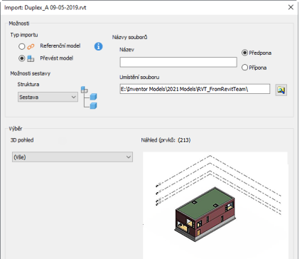

    1. V části Možnosti Typ importu vyberte možnost Převést model.
    2. V části Možnosti sestavy vyberte, jak má být převedený soubor aplikace Revit strukturován. Vyberte z těchto možností:
      • Sestava – prvky aplikace Revit jsou importovány jako podsestavy a výskyty součástí pod hlavní sestavou. Obecně platí, že každý prvek aplikace Revit je výskytem. V tomto formátu jsou jednotlivé prvky aplikace Revit seskupeny do složek pomocí jejich kategorií, rodin a typů v aplikaci Revit.
      • Součást s více tělesy – prvky aplikace Revit jsou importovány jako tělesa pod jedinou součástí aplikace Inventor.
      • Složená součást – prvky aplikace Revit jsou importovány jako povrchy pod jedinou součástí aplikace Inventor.
    3. V případě potřeby můžete pro vytvářené modely aplikace Inventor určit v části Názvy souborů předponu nebo příponu.
    4. Zadejte nebo vyhledejte umístění souboru. Výchozí cesta k souboru je ve stejném umístění jako soubor aplikace Revit.
  5. V části Vybrat v seznamu 3D pohled vyberte 3D pohled, který chcete importovat. Nad náhledem je uveden počet prvků aplikace Revit, které mají být importovány.
  6. Klikněte na tlačítko OK. Převedený model je importován jako uzel nejvyšší úrovně v sestavě s osou Z směřující nahoru. Do sestavy aplikace Inventor můžete umístit jednu nebo více instancí modelu aplikace Revit.
Poznámka: Převedené soubory nejsou asociovány se zdrojovým modelem. Chcete-li změnit pohledy, je nutné znovu importovat model aplikace Revit a vybrat požadovaný pohled.

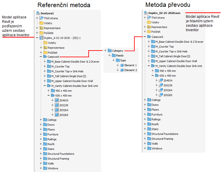

Porovnání výsledků importu v prohlížeči modelu
Prohlížeč modelu se u každé z metod vyplní jinak. Na tomto obrázku uvidíte porovnání režimů importu v prohlížeči:
Poznámka: Režim Reference použije pro importovaný soubor formát sestavy.

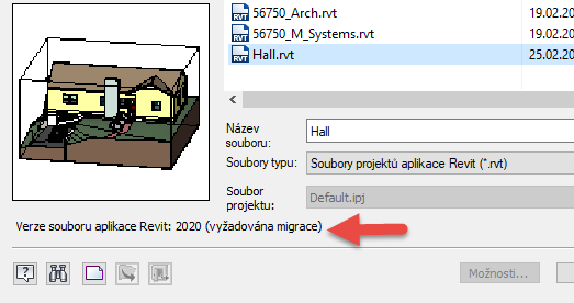

Proces importu používá poslední verzi jádra RCE (Revit Core Engine). Jádro RCE musí při importu modelu aplikace Revit provést migraci do nejnovější verze. Aplikace Revit tento proces nazývá jako „upgrade“ souboru. Dochází k němu v paměti, samotný soubor upraven není. Jedná se však o časově náročný proces. Pokud budete mít možnost, uložte (a upgradujte) model RVT pomocí poslední verze aplikace Revit. Import do aplikace Inventor pak bude rychlejší.
Poznámka: Stejně jako v aplikaci Inventor platí, že přesun na novou verzi vyžaduje, aby novou verzi používali všichni uživatelé, kteří se souborem budou pracovat.
Kromě toho se u určitých modelů RVT mohou během migrace zobrazovat upozornění nebo chyby. Zprávy s upozorněním se zobrazí ve zprávě o převodu (v horní části prohlížeče aplikace Inventor), import však bude dokončen. Chybové zprávy se zobrazí jako vyskakovací okna a způsobí neúspěch importu.
