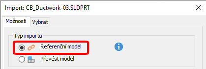

Pokud se návrh proměňuje, můžete zvýšit efektivitu práce tím, že jej importujete jako referenční model. Možnost Referenční model uchovává odkaz na vybraný soubor, který vám umožňuje sledovat a provádět aktualizace v aplikaci Inventor při změnách modelu. Pokud bude soubor po importu změněn v příslušném produktu, projeví se tyto změny i v souboru aplikace Inventor a následných referencích.
Představte si konstrukční prostředí, ve kterém průmyslový návrhář vytvořil pomocí různých programů CAD, například SolidWorks, návrh běžné klávesnice jako model povrchu. Geometrie aplikace SolidWorks se do aplikace Autodesk Inventor překládá (převádí) jako referenční model do souboru sestavy. Import souboru jako referenčního modelu vytvoří přímou asociativitu mezi souborem aplikace SolidWorks a souborem aplikace Inventor. Další vylepšení pro proces navrhování v původní geometrii aplikace Inventor byla provedena pomocí příkazů modelování aplikace Autodesk Inventor: nová součást se umístí do sestavy a bude zavazbena k importované geometrii.
Průmyslový návrhář mezitím pokračuje v úpravách návrhu aplikace SolidWorks, aby dosáhl přirozenějšího, ergonomického tvaru. Ikona Aktualizovat
na panelu nástrojů Rychlý přístup označuje, že původní importovaný soubor byl upraven, protože byl původně importován do aplikace Inventor. Nyní již soubor součásti aplikace Autodesk Inventor není synchronizován. Kliknutím na ikonu Aktualizovat načtete revidovaný importovaný soubor a začleníte změny.

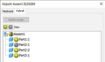

Při importu souboru aplikace Inventor automaticky zjistí, zda je importovaný soubor součást nebo sestava, a vytvoří odpovídající nový dokument. Poté můžete zobrazit náhled importovaných položek a vybrat je. Chcete-li importovat soubor sestavy třetí strany jako součást, je nutné nejprve vytvořit nebo otevřít soubor součásti a poté soubor sestavy třetí strany importovat do tohoto souboru.

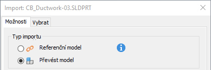

Jako převedený model technologie AnyCAD můžete importovat následující soubory: Fusion, CATIA, Solidworks, Solid Edge, Pro-E/Creo, NX, JT, Alias, Rhino, IGES, Parasolid, STEP a SAT.
Možnost Převést model vytvoří nové soubory aplikace Inventor, které nejsou připojeny k původním souborům. Tuto možnost použijte, pokud chcete model upravit pro nový návrh.
Operace Převést model nezachovává asociativitu s původním souborem. Proto se změny provedené v původním souboru po jeho importu neprojeví v importované součásti nebo sestavě. Podobně, změny provedené v importované součásti nebo sestavě se neprojeví v originálním souboru.
Při importu sestav se aplikace Inventor pokusí zachovat strukturu sestav a podsestav z originálního souboru.

Pokud není nutné importovat celý model, můžete určit tělesa (do souboru součásti) nebo součásti (do souboru sestavy), které chcete zahrnout. Importujte pouze komponenty, které potřebujete ke zvýšení výkonu.
