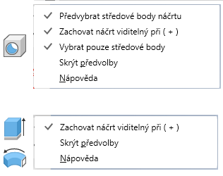

  2. Volitelné – v nabídce panelu zkontrolujte, zda jsou požadované možnosti aktivní. Jsou zde tyto dvě možnosti:
    • Předem vybrat středové body náčrtu – všechny nepoužívané středové body náčrtu se v aktivním náčrtu automaticky vyberou k použití příkazem Díra, takže se každý středový bod vyplní dírou. Pomocí kombinace Ctrl+kliknutí odeberete středové body ze sady výběru. Chcete-li vybrání předem zakázat, zrušte zaškrtnutí této možnosti.
    • Zachovat náčrt viditelný při ( + ) – pokud při použití příkazu Díra existují ve chvíli, kdy kliknete na položku (Vytvořit novou díru), nepoužité středové body náčrtu, bude náčrt automaticky sdílen a nastaven jako viditelný k použití při vytváření další díry. Pokud náčrt nepoužijete pro další díru ani nekliknete na možnost Zrušit nebo nestisknete klávesu Esc, zůstane nesdílený. Náčrt můžete sdílet ručně, když kliknete pravým tlačítkem na uzel náčrtu v prohlížeči a kliknete na možnost Sdílet náčrt. Tato možnost je dostupná pouze v prostředí součásti.
    • Vybrat pouze středové body (oknem) – tato možnost je ve výchozím nastavení zapnutá, což znamená, že se při výběru oknem zachytí pouze objekty středových bodů. Chcete-li vybírat všechny typy objektů bodu (starší chování), nastavení kliknutím vypněte.

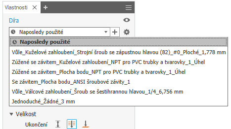

  3. Určete předvolbu. Pokud neexistují žádné nebo preferované předvolby, pokračujte v procesu určením požadovaných parametrů díry.
    Poznámka: Po určení parametrů a kliknutí na tlačítko OK se automaticky vytvoří předvolba s názvem Naposledy použité. Předvolbu můžete dále používat nebo ji uložit pod vlastním názvem. Hodnoty tolerance u parametrů díry se uloží do předvolby.
    Důležité: Pokud chcete vytvořit předvolbu, ale tato možnost je zakázána, je soubor HoleCmd.preset nastaven na možnost Pouze ke čtení. Přejděte do složky %USERPROFILE%\AppData\Roaming\Autodesk\Inventor xxxx\Presets. Pravým tlačítkem klikněte na soubor předvolby a vyberte možnost Vlastnosti. Na kartě Obecné v části Atributy zrušte výběr možnosti Pouze ke čtení.

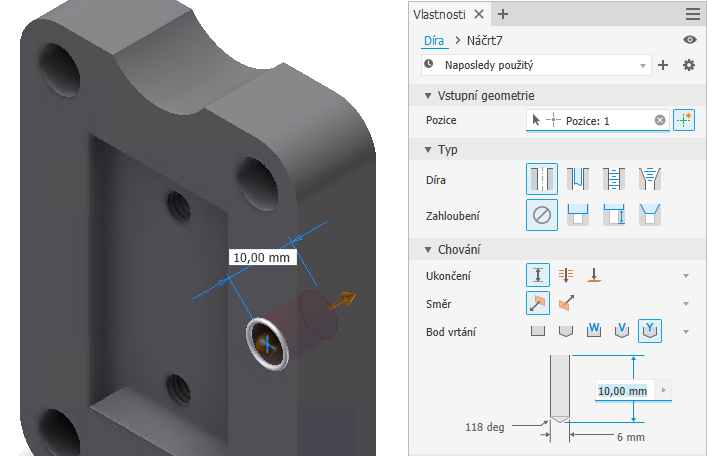

  4. Určete pozice. Není vyžadován existující náčrt. Mezi platné vstupní hodnoty pro umístění děr patří plochy, body náčrtu (koncové nebo středové) a pracovní body. Výběr lze omezit na existující body tím, že VYPNETE možnost pozice Povolit vytváření středových bodů. Poslední použitý stav nastavení možnosti zůstane v paměti a použije se u příští díry.
    Pokud například možnost Povolit vytváření středových bodů vypnete, abyste mohli vybrat koncové body čáry jako pozice k umístění děr, zůstane vypnutá a nebude automaticky obnovena.
    Stavový řádek v levém dolním rohu vás informuje o aktivním příkazu.
    Poznámka: Pokud je možnost Vstupní geometrie > Pozice nastavena na pracovní bod, je možnost Povolit vytváření středových bodů zakázána.
      Když je možnost Povolit vytváření středových bodů
    • ZAPNUTA (výchozí), můžete na plochu součásti libovolně přidat středové body.
    • VYPNUTA, můžete vybrat pouze středové body náčrtu, body náčrtu v existujícím náčrtu nebo pracovní body.
    Kliknutím na plochu vyberete těleso přiřazené k ploše, vytvoříte náčrt a umístíte střed díry. Kliknutím na bod umístíte střed díry. Poté definujte směr díry výběrem plochy, roviny nebo lineární hrany. Po kliknutí v pracovní rovině se v dané rovině vytvoří náčrt a umístí se střed díry.
    Chcete-li náčrt upravit, použijte drobečkovou navigaci v horní části panelu vlastností. Pokud je viditelný náčrt s více než jedním středem díry, vyberou se všechny středy děr bez přiřazené díry.
    Tip: Pokud v pracovním postupu při navrhování používáte jeden náčrt s mnoha středy děr pro díry různých velikostí, můžete pomocí tlačítka Vymazat výběry na konci seznamu Pozice v části Vstupní geometrie rychle zrušit výběr všech vybraných středů děr.

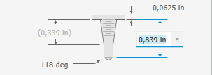

    • Bod vrtání
      • Možnost Ploché vytvoří plochý hrot vrtáku.
      • Možnost Úhel vytvoří šikmé body. Zadejte v rozevíracím seznamu úhlovou kótu nebo v modelu vyberte geometrii k měření uživatelského úhlu nebo zobrazte kóty. Kladný směr úhlu se měří proti směru pohybu hodinových ručiček od osy díry, kolmo k rovinné ploše.
      • Možnost Ploška W vytvoří plochý hrot vrtáku. Ve 2D a 3D poznámkách bude nástroj vrtání použit v souladu s normou ISO.
      • Možnost Úhel V vytvoří šikmé body. Zadejte v rozevíracím seznamu úhlovou kótu nebo v modelu vyberte geometrii k měření uživatelského úhlu nebo zobrazte kóty.
      • Možnost Úhel Y vytvoří bod vrtání, který je součástí parametru hloubky díry.
