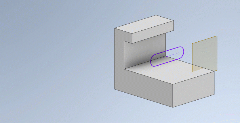

Vysunuté prvky lze vytvářet třemi způsoby: z profilu náčrtu, z plochy nebo ze základního tělesa.

K vytvoření vysunutí je nutný existující profil složený z geometrie náčrtu. Platná geometrie může být:
- Nový náčrt s jedním nebo více profily, které nebyly použity k vytvoření žádných prvků
- Náčrt s geometrií, který vytváří jednu nebo více uzavřených oblastí
- Existující náčrt, který byl použit prvkem a je viditelný při spuštění příkazu. Možnost Zachovat náčrt viditelný při (+) nabídky pokročilých nastavení je ve výchozím nastavení zapnutá.
- Žádný náčrt, žádný problém! Spustí se příkaz náčrtu. Klikněte na pracovní rovinu nebo plochu a začněte kreslit.
- Na pásu karet klikněte na kartu 3D model
panel Vytvořit
Vysunutí
Pokud je v náčrtu pouze jeden profil, je automaticky vybrán. V opačném případě vyberte profil náčrtu.

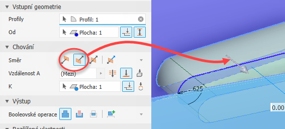

- Od – ve výchozím nastavení vysunutí začíná od roviny náčrtu. Chcete-li výběr změnit, zrušte jej kliknutím na znak „x“ v poli Od a poté vyberte jinou počáteční rovinu. Mezi platné vstupy patří pracovní roviny, náčrtové roviny a rovinné plochy.
- Určete parametry chování. Nejdříve vyberte některou z dostupných možností:
Směr: Výchozí – vysunutí je pouze v jednom směru. Koncová plocha vysunutí je rovnoběžná s náčrtovou rovinou.
Obrácený směr – vysunutí je ve směru opačném oproti nastavení Směr.
Symetrická – vysunutí je v protějších směrech od roviny náčrtu. V každém směru se použije polovina zadané hodnoty vzdálenosti A.
Asymetrická – vysunutí je v protějších směrech od roviny náčrtu. Použijí se dvě hodnoty, Vzdálenost A a Vzdálenost B. Zadejte hodnotu pro každou vzdálenost. Kliknutím na položku
obrátíte směr vysunutí s použitím zadaných hodnot.
- Vzdálenost A – určuje hloubku vysunutí mezi počáteční a koncovou rovinou. U základního konstrukčního prvku zobrazí zápornou nebo kladnou vzdálenost vysunutého profilu nebo zadané hodnoty. Přetažením manipulátoru upravíte hodnotu.
- Vzdálenost B – určuje hloubku v sekundárním směru. Zobrazí se, pokud je vybrána možnost Asymetrická.
