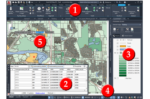

Okno sady nástrojů Sada nástrojů AutoCAD Map 3D
Hlavní prvky okna aplikace Sada nástrojů AutoCAD Map 3D
Pás karet a panelů nástrojů. Příkazy pro mapovací úlohy.
Tabulka dat a datový pohled. Zobrazí atributová data v tabulkovém formátu. Pomocí Tabulky dat lze zobrazit prostorová data a data atributů pro geoprostorové prvky. Pomocí Datového pohledu lze zobrazit data atributů propojená s výkresovými objekty. Položku Tvary lze použít k úpravě atributů jednotlivých prvků ve výkresu průmyslového modelu.
Podokno Úlohy. Karty Podokna Úlohy použijte pro následující úlohy:
Stavové řádky. Umožňují přepínání pracovních prostorů, sledování aktuální pozice kurzoru, změnu nastavení zvětšení a rozsahu, přepínání mezi 2D a 3D zobrazením a použití běžných nástrojů.
Dynamické zadání: Spouští příkazy a reaguje na výzvy u pozice kurzoru. Pro zkušené uživatele aplikace AutoCAD umožňuje příkazové rozhraní účinnou editaci pomocí klávesnice.
