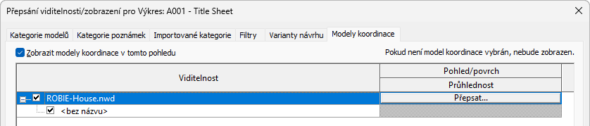

Po připojení modelu koordinace k modelu aplikace Revit můžete pomocí dialogu Viditelnost/zobrazení definovat jeho viditelnost a průhlednost. K odlišení modelu koordinace od modelu aplikace Revit použijte nastavení průhlednosti.
Tento dialog je uspořádán ve stromové struktuře. Nadřazené uzly odkazují na samostatné soubory (jedinečné modely koordinace). Podřízené uzly odkazují na instance (kopie) modelu koordinace. Při změně nadřazeného uzlu budou ovlivněny všechny instance. Při změně podřízeného uzlu bude ovlivněna pouze příslušná instance.
Součástí karty Modely koordinace v dialogu Viditelnost/zobrazení jsou následující nastavení:
Viditelnost: Zaškrtnutím tohoto políčka zobrazíte v pohledu model koordinace. Pokud zaškrtnutí tohoto políčka zrušíte, dojde ke skrytí modelu koordinace. Můžete nastavit viditelnost nadřazených uzlů (jedinečných modelů koordinace) nebo podřízených uzlů (jednotlivých instancí).
Přepsat: Po výběru možnosti Přepsat budete moci nastavit nebo změnit nastavení průhlednosti pro zobrazení promítání a povrchu. Průhlednost lze změnit pouze u nadřazených uzlů.
