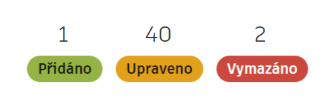

Paleta zobrazuje přehled změn klasifikovaných ve 3 kategoriích: přidané, upravené a odstraněné objekty. Níže je uveden příklad:
Souhrn změn: Tato paleta zobrazuje přehled změn klasifikovaných ve 3 kategoriích: přidané, upravené a odstraněné objekty. Pro rychlou identifikaci jsou přidané, upravené a odstraněné objekty modelu koordinace v pohledech aplikace Revit zvýrazněny. Nezměněné objekty koordinace jsou zobrazeny šedě.
Ve výchozím nastavení jsou zapnuty všechny typy změněných prvků. Chcete-li vypnout možnost Přidáno, Upraveno nebo Vymazáno, klikněte na příslušnou možnost. Pokud například chcete zobrazit pouze přidané objekty, klikněte na možnost Upraveno a Vymazáno. Následně již nebudou v modelu zvýrazněny upravené a odstraněné objekty.
