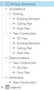

Na následujících obrázcích jsou znázorněny pohledy v Prohlížeči projektu uspořádané podle disciplíny, potom podle fáze a nakonec podle typu pohledu.

V Prohlížeči projektu je zobrazen název aktuálního schématu uspořádání. Na obrázku z předchozího příkladu je například u horní úrovně větve Pohledy označeno, že je použito schéma uspořádání Disciplína.
