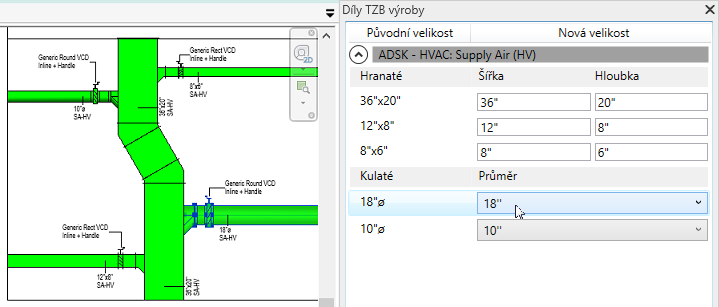

Na paletě Díly TZB výroby se zobrazí informace o službě a velikostech vybraného potrubí, izolace nebo systému potrubí.
Při přesunutí ukazatele myši na velikost dílu na paletě Díly TZB výroby se odpovídající potrubí, izolace nebo systém potrubí zvýrazní na kreslicí ploše.
U dílů ze šablony, například u vyráběného hranatého potrubí, zadejte hodnotu šířky a hloubky. U dílů ze seznamu produktů, například u kulatého zakoupeného potrubí nebo trubky, vyberte hodnotu v rozevíracím seznamu.
