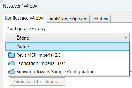

  1. Chcete-li otevřít dialog Nastavení výroby, klikněte na kartu Systémy panel Výroba.
    Tip: Pokud je zobrazena paleta Díly TZB výroby, můžete dialog otevřít také kliknutím na tlačítko Nastavení.
  2. V dialogu Nastavení výroby vyberte v rozevíracím seznamu dostupných konfigurací požadovanou konfiguraci výroby.
    Poznámka: Podporovány jsou místní i cloudové konfigurace. Cloudové konfigurace mají vedle názvu ikonu cloudu, zatímco místní mají vedle názvu ikonu složky.
