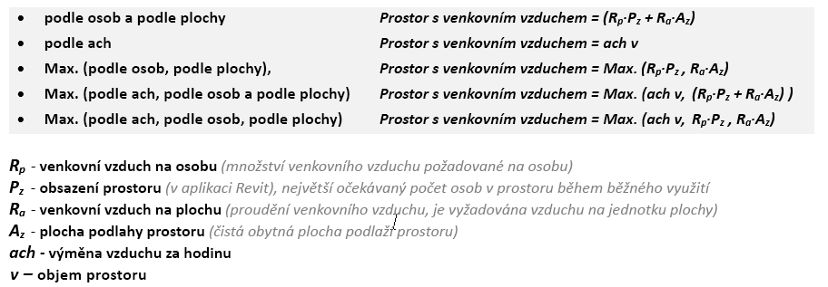

| Metoda toku venkovního vzduchu | Pokud je vybrán prostor, zobrazuje tato vlastnost metodu výpočtu požadovaného množství venkovního vzduchu v prostoru. V dialogu Nastavení typu budovy/prostoru můžete zadat jednu z následujících metod, které se vypočítají způsobem uvedeným níže:
