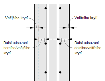

Další odsazení horního/vnějšího krytí | Určuje další odsazení od horního/vnějšího krytí výztuže. Umožňuje to umístit více prvků výztuže společně v různých vrstvách výztuže plochy. |
Další odsazení dolního/vnitřního krytí | Určuje další odsazení od dolního/vnitřního krytí výztuže. Umožňuje to umístit více prvků výztuže společně v různých vrstvách výztuže plochy. |
