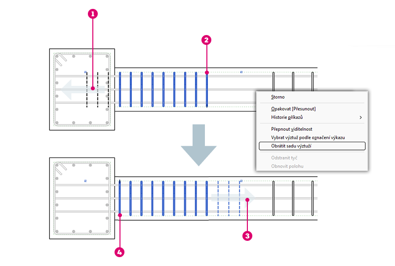

Obrácení směru sady výztuží
  1. Vyberte sadu výztuží, kterou chcete obrátit.
  2. Klikněte pravým tlačítkem a v nabídce vyberte položku Obrátit sadu výztuží.
  3. První tyč sady je nyní ta, která je na opačném konci sady.
Směr rozšíření sady.
První tyč ze sady v poli Počet s roztečí.
První tyč ze sady v poli Počet s roztečí po převrácení.
