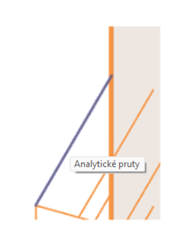

Spojení hlavního nosníku s jeho podpěrnými stěnami a sloupy
Toto pravidlo hledá ve výběru fyzické nosníky, jež jsou připojeny k fyzickým stěnám nebo sloupům na jejich konci, které mají analytické přidružené prvky, které nejsou připojeny.
Tyto prvky budou připojeny.

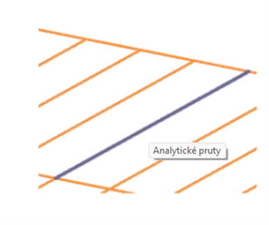

Spojení vedlejšího nosníku s jeho podpěrnými nosníky
Toto pravidlo hledá ve výběru fyzické nosníky, které jsou na svém konci podepřeny jinými fyzickými nosníky, které mají analytické přidružené prvky, které nejsou připojeny.
