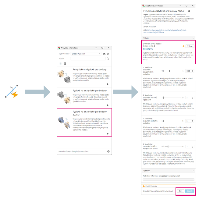

Použití možnosti Fyzikální na analytické pro budovy 2025.2:
- Na kartě Analyzovat
panel Konstrukční analytický model klikněte na možnost
(Analytická automatizace).
- V seznamu Analytická automatizace vyberte možnost Fyzikální na analytické pro budovy 2025.2.
- Vyberte konstrukční fyzické prvky z pohledu.
- Klikněte na tlačítko Spustit.
Je vytvořen analytický model.
