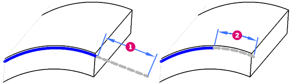

Vazby volného tvaru výztuže nastaví a zamknou geometrii jednotlivých instancí výztuží s ohledem na její definující reference a betonový hostitelský prvek. Volný tvar výztuže odvozuje svou geometrii z průsečíku určených referenčních ploch a reaguje na změny těchto referencí.
Přímou úpravou instancí volného tvaru výztuže a sad výztuží se odstraní vazby do hostitele. Patří sem kopírování, přesouvání, otáčení nebo zrcadlení výztuží a také přidávání tyčí do sestav a skupin. Výztuž, která ztratí vazby, již nebude reagovat na změny geometrie konstrukčního prvku.
