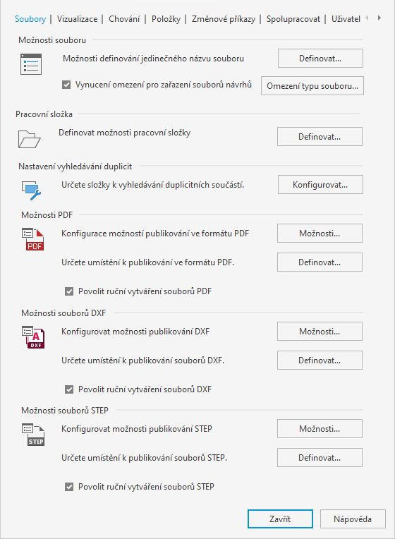

Karta Soubory v dialogu Nastavení úložiště obsahuje možnosti k vynucení jedinečných názvů souborů, zakázání zařazení souborů návrhu, zadání možností pracovní složky a umístění duplikátů.
Chcete-li vynutit jedinečný identifikační název souborů v úložišti, klikněte na tlačítko Definovat. Příkaz Najít duplicitní názvy slouží k vyhledání souborů s duplicitními názvy v úložišti. Před vynucením jedinečných názvů souborů umožňuje vyřešit všechny případné konflikty názvů. Jako správce souborů můžete vynutit jedinečné názvy souborů na základě přípony souboru nebo umístění složky. Máte možnost povolit, aby soubory s konkrétními příponami nebo soubory v určených složkách měly duplicitní názvy souborů. Další informace naleznete v části Vynucení jedinečných názvů souborů.
Doporučeným postupem je přidání všech dat aplikace CAD do úložiště pomocí klienta doplňku pro odpovídající aplikaci CAD. Zajistí se tím uchování a udržování vztahů mezi soubory. Data CAD nelze do úložiště přetáhnout ani přidat pomocí klienta úložiště. Ve výchozím nastavení je vynuceno použití tohoto postupu. Data položky / informace rozpisky by také měly být přidávány zařazením přes nativní aplikaci a nikoli přetažením. Zrušením zaškrtnutí políčka Zakázat zařazení souborů návrhu umožníte přidání dat aplikace CAD bez použití odpovídajícího klienta doplňku. Tímto postupem nebudou udržovány vztahy mezi soubory.

Chcete-li spravovat uživatelem definované vlastnosti, klikněte na položku Vlastnosti. Všechny extrahované vlastnosti sledované úložištěm mohou být spravovány v dialogu Definice vlastností.
