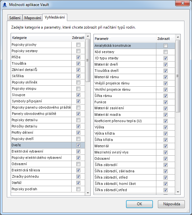

Parametry a kategorie zobrazené ve výsledcích vyhledávání v levém podokně dialogu Načíst rodinu můžete určit pomocí konfigurace nastavení na kartě Vyhledávání v dialogu Možnosti aplikace Vault.
Můžete například určit typy parametrů, které se zobrazují pro kategorii Dveře, a zda chcete zobrazit jako kategorie také Příčle a Záhlaví detailů.

  1. Na pásu karet doplňku Vault vyberte položku Možnosti.
  2. V dialogu Možnosti aplikace Vault vyberte kartu Vyhledávání.
    Zobrazí se seznam všech kategorií indexovaných v úložišti.
  3. Zaškrtněte políčka všech kategorií, které chcete zobrazit ve výsledcích vyhledávání rodin.
    Ve výchozím nastavení jsou vybrány všechny kategorie.
  4. Chcete-li upravit parametry některé kategorie, vyberte ji.
  5. Zaškrtněte políčko pro každý parametr, který se má při vyhledávání této kategorie zobrazovat v seznamu parametrů.
  6. Kliknutím na tlačítko OK uložíte změny.
  3. Vyberte kategorii.
  4. Proveďte jeden z následujících úkonů:
    • Chcete-li vybrat všechny parametry pro tuto kategorii, klikněte pravým tlačítkem kdekoli v seznamu parametrů a vyberte příkaz Vybrat vše.
    • Chcete-li zrušit výběr všech parametrů pro tuto kategorii, klikněte pravým tlačítkem kdekoli v seznamu parametrů a vyberte příkaz Zrušit vše.
    • Chcete-li vybrat konkrétní parametr, vyberte jej, klikněte na něj pravým tlačítkem a vyberte příkaz Zobrazit parametr.
    • Chcete-li zrušit výběr konkrétního parametru, vyberte jej, klikněte na něj pravým tlačítkem a vyberte příkaz Skrýt parametr.
    • Chcete-li vybrat konkrétní parametr pro všechny kategorie, vyberte jej, klikněte na něj pravým tlačítkem a vyberte příkaz Zobrazit ve všech kategoriích.
    • Chcete-li zrušit výběr konkrétního parametru pro všechny kategorie, vyberte jej, klikněte na něj pravým tlačítkem a vyberte příkaz Skrýt ve všech kategoriích.
    • Chcete-li obnovit původní nastavení všech parametrů, klikněte pravým tlačítkem kdekoli na kartě Vyhledávání a vyberte příkaz Obnovit vše na výchozí.
  5. Kliknutím na tlačítko OK uložíte změny.
