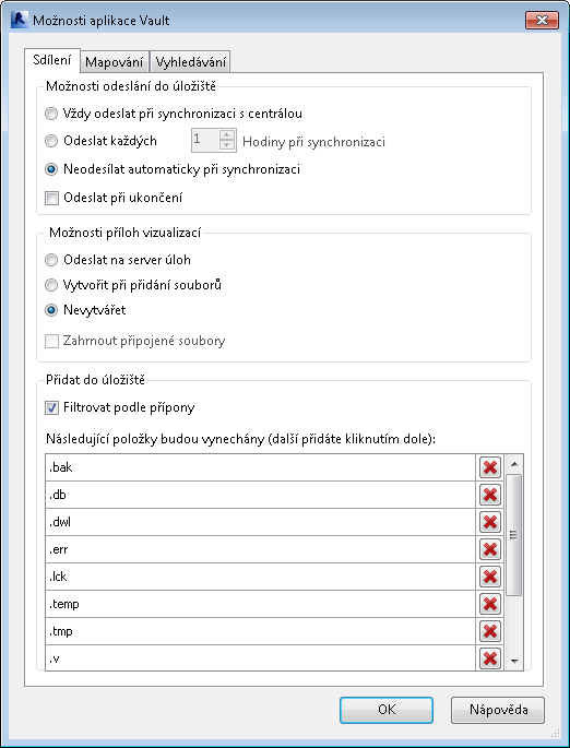

Na kartě Sdílení nakonfigurujte možnosti synchronizace a vizualizace příloh.
Možnosti odeslání do úložiště
Možnosti odeslání úložiště umožňují nakonfigurovat, kdy je synchronizovaný soubor přidán do úložiště.
Možnosti příloh vizualizace
Možnosti příloh vizualizace určují způsob vytváření souborů vizualizace při přidávání souborů prostřednictvím doplňku Vault pro aplikaci Revit.
Odeslat na server úloh – Když je do úložiště přidán soubor, úloha je přidána do fronty na aktivní server úloh.
Vytvořit při přidání souborů – Každý soubor během procesu přidání vygeneruje soubor vizualizace.
Nevytvářet – Při přidání souboru do úložiště se nevygenerují žádné soubory vizualizace.
Zahrnout propojené soubory – Zajišťuje, že všechny možnosti vybrané výše budou použity také pro propojené soubory.
Přidání do úložiště
Typy souborů, které nelze přidat do úložiště, nastavte v části Přidat do úložiště.
Pokud je přípona souboru uvedena v seznamu, soubor daného typu nelze pomocí příkazů Přidat soubor či Přidat složku přidat do úložiště.
Pokud soubory s příponami v seznamu nechcete filtrovat, zrušte zaškrtnutí přípon. Tímto způsobem můžete spravovat seznam a v případě potřeby zapínat a vypínat filtr.
